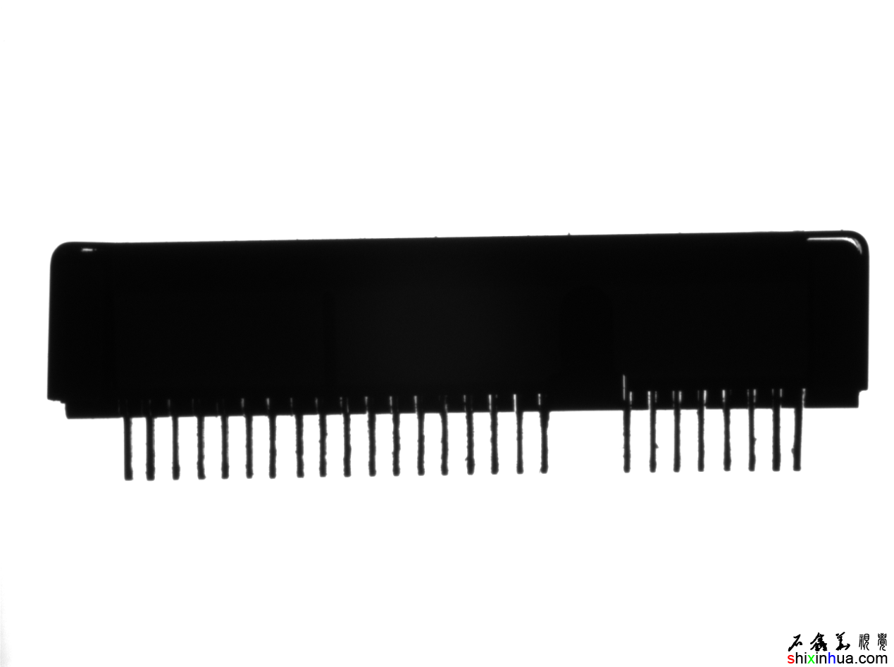

    连接器引脚间距检测
    连接器引脚间距检测
    连接器引脚间距检测

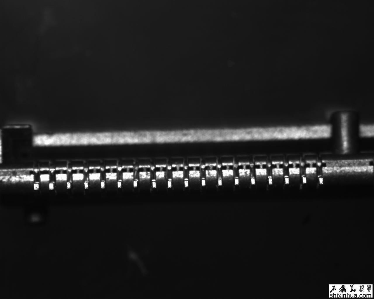

    连接器引脚正位度平整度检测
    连接器引脚正位度平整度检测
    连接器引脚正位度平整度检测

    对于这类,主要依赖两种类型的光源,一种是面光源,一般用来引脚的间距检测,使用背光照明。将引脚轮廓表现出来。另一种则是使用条形光源进行照明,将引脚的端点表现出来,然后测量这些端点的正位度、平整度等。
