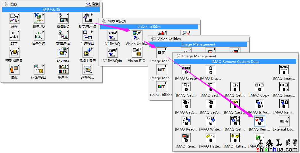

    IMAQ Remove Custom Data删除自定义数据在程序选板中的位置
    IMAQRemove Custom Data删除自定义数据在程序选板中的位置

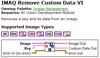

    IMAQ Remove Custom Data删除自定义数据函数使用说明、接线端与支持图像类型
    IMAQRemove Custom Data删除自定义数据函数使用说明、接线端与支持图像类型
    Keys:图像中与数据关键的键名称。
    Custom Data Out自定义数据输出:删除指定键对应的数据。

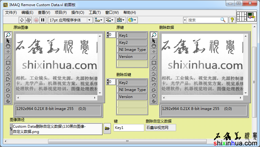

        下面来看一下该函数的使用方法:
    IMAQRemove Custom Data删除自定义数据函数的使用方法
    该实例的使用方法,和删除视觉信息函数的用法类似,这里只需要指定正确的键名即可。可以看一下其效果:
    IMAQ Remove Custom Data删除自定义数据函数使用效果
        从上图的效果图中可以看到,当删除指定键后的图像只有Key2NI Image TypeVersion三个键了,删除了Key1及其数据“石鑫华视觉网”。
