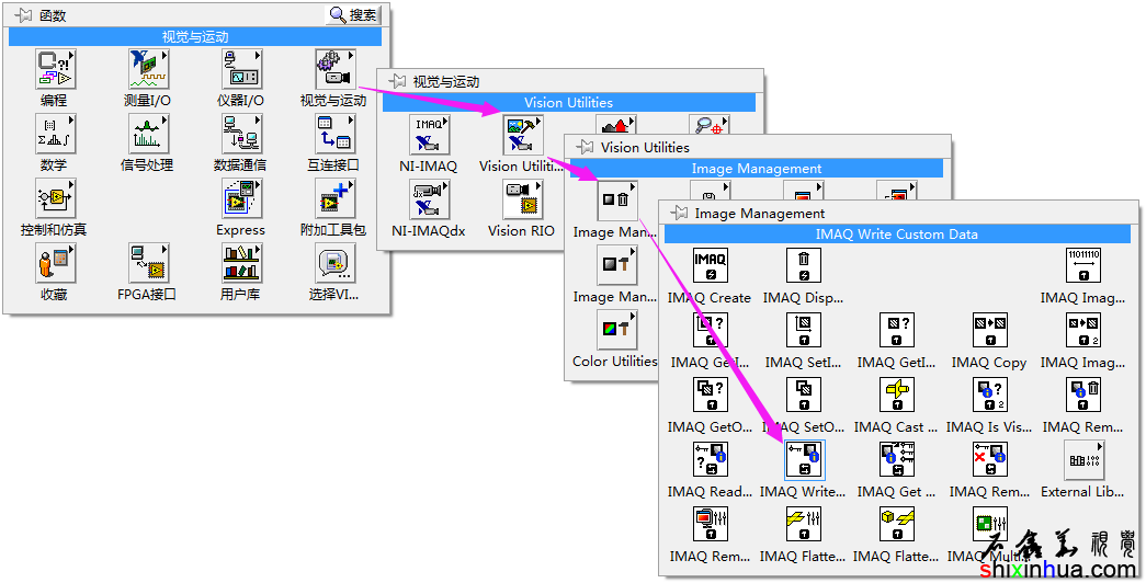

    IMAQ Write Custom Data写自定义数据在程序选板中的位置
    IMAQWrite Custom Data写自定义数据在程序选板中的位置

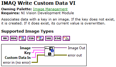

    IMAQ Write Custom Data写自定义数据函数使用说明、接线端与支持图像类型
    IMAQWrite Custom Data写自定义数据函数使用说明、接线端与支持图像类型

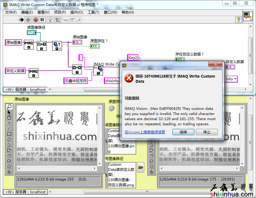

    Key:图像中与数据关键的键名称。一般键名不会太长,指明其大概用途即可。必须填写的参数,不可以写空值。字符值是必须在ASCII码的十进制32-126和161-255范围内才有效(即一般的键盘上的字符值、数字值、符号值),同时必须没有重复的、开头的或结尾的空格符号。中文键值也是无效的,虽然在写入时,使用中文键不出报错,但是在读取时使用中文键会出错。通过后面的4.1.21节可以了解到,当写入中文键名时,如果是纯粹的中文名,则会无效,而如果是中文+英文+数字的形式,则会自动去掉中文,只保留字母与数字。
    Custom Data In自定义数据输入:需要写入到图像中的自定义数据。理论上可以是任一字符与长度。必须填写的参数,不可以写空值。

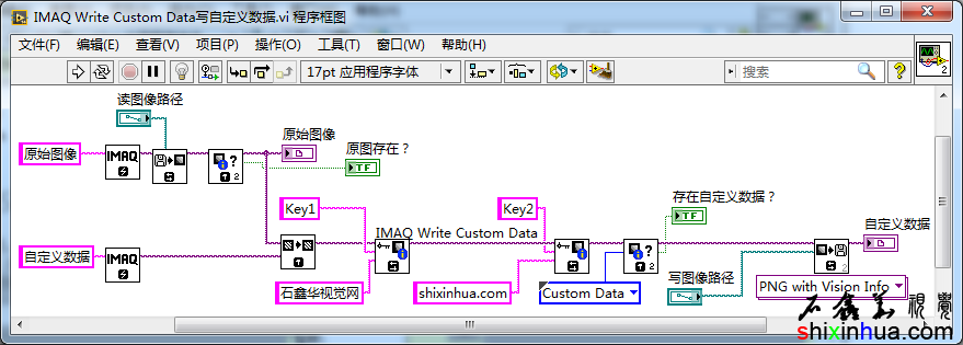

        下面来看一下该函数的使用方法:
    IMAQ Write Custom Data写自定义数据函数的使用方法
    IMAQWrite Custom Data写自定义数据函数的使用方法

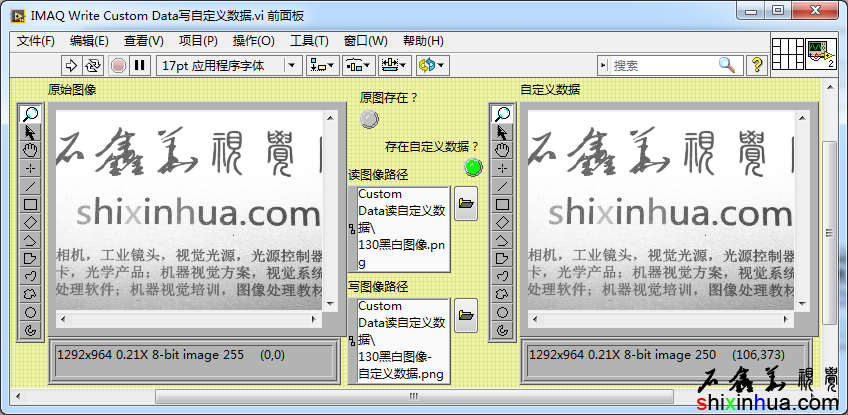

    该实例中,读取图像(不包含视觉信息),使用是否存在视觉信息函数,然后再复制图像,两次使用写自定义数据分别写入Key1、Key2,使用是否存在视觉信息函数检测图像是否存在自定义视觉信息,最后将包含自定义数据的图像保存到图像中。这里的保存图像类型为PNG With Vision Info。这里要保存视觉信息,必须使用该多态函数。可以看一下其效果:
    IMAQ Write Custom Data写自定义数据函数使用效果
    IMAQWrite Custom Data写自定义数据函数使用效果
    从上图中的使用效果中看不到自定义数据的对图像的影响。其并不属于“图像”本身,所以在显示控件中,无法显示出自定义数据。但是可以看到,在检测是否存在自定义数据时,其返回的值是真的,即表示已经包含了自定义的数据。

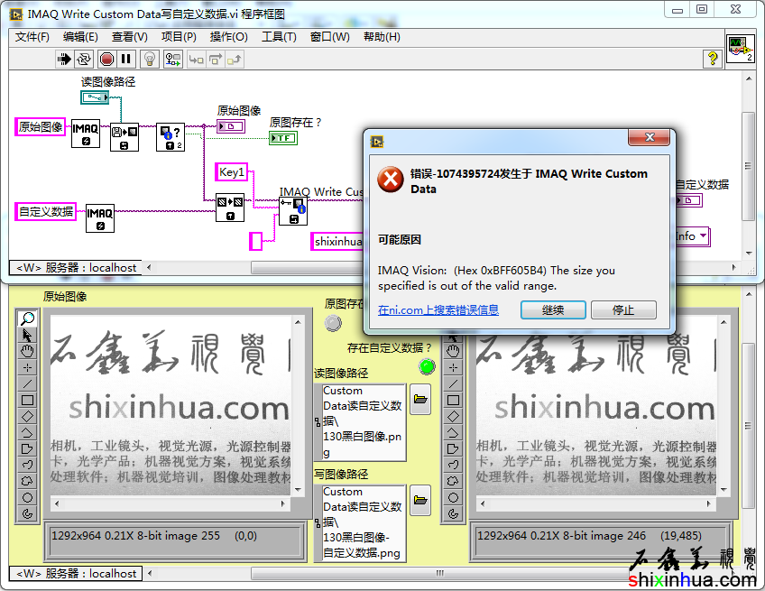

    Key键值为空时出错
    Key键值为空时出错
    Key键值为空时出错
    Custom Data为空时出错
    Custom Data为空时出错
    CustomData为空时出错

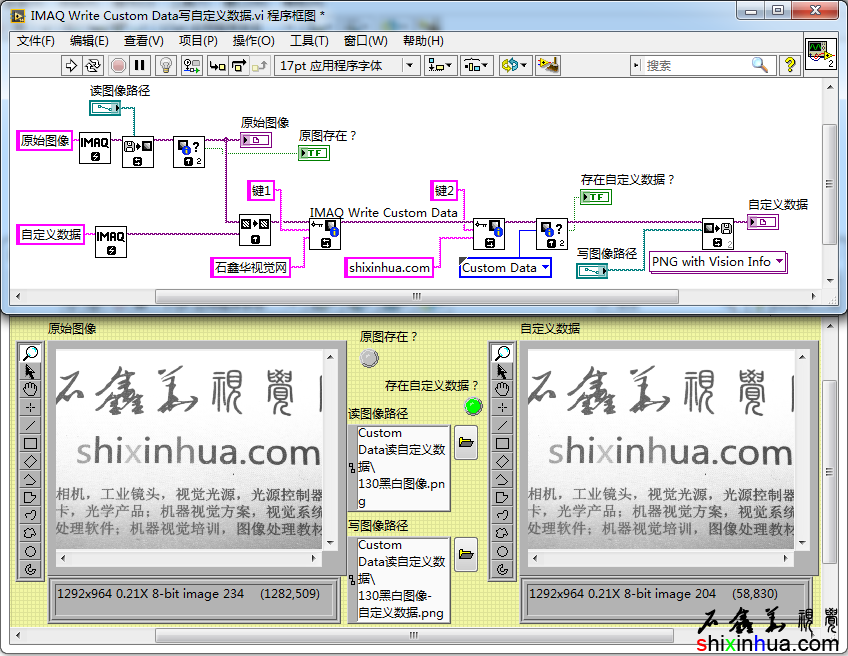

    写自定义数据时使用中文键名可正常执行无错但不能读取(下节介绍)
