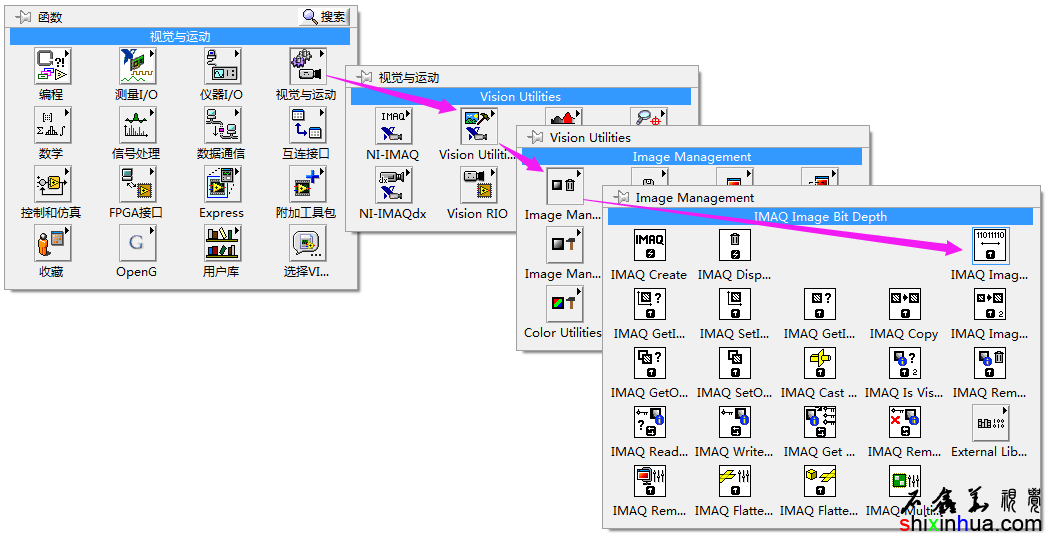

    IMAQ Bit Depth在程序选板中的位置
    IMAQBit Depth在程序选板中的位置

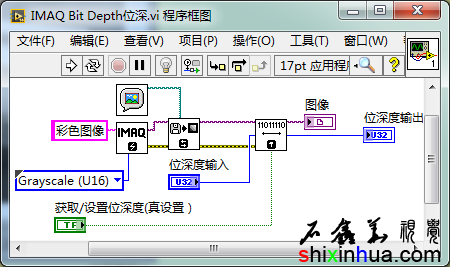

    位深度函数使用方法程序框图
    位深度函数使用方法程序框图
    位深度函数使用方法程序框图

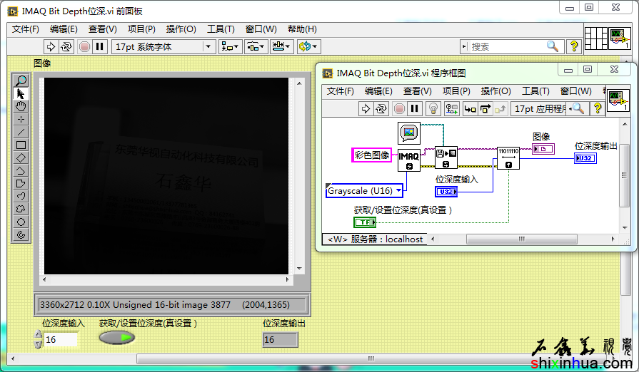

    改变位深度为16位
    改变位深度为16位
    改变位深度为16
    原始图像虽然是16位的图像,但是图像的AD仅12位的,其实实际值为12位的,因此当其设置为16位时,图像看起来比较黑。

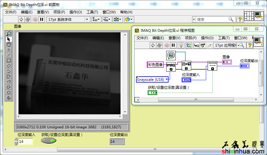

    设置为14位时要亮一些
    设置为14位时要亮一些
    设置为14位时要亮一些

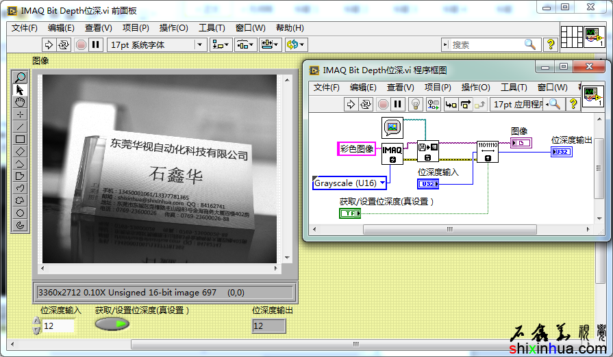

    设置为12位时正常显示
    设置为12位时正常显示
    设置为12位时正常显示
        设置位深可以正常的设置,通过不同的位深值可以看到图像的显示效果是不一样的。
