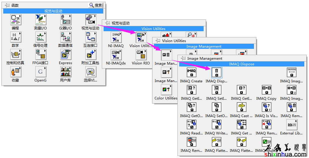

    IMAQ Dispose释放图像缓存函数在程序选板中的位置
    IMAQDispose释放图像缓存函数在程序选板中的位置

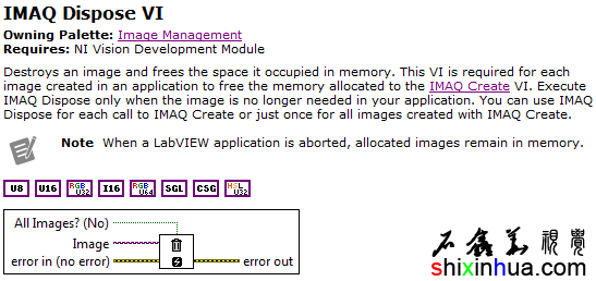

    IMAQ Dispose释放函数功能与接线端
    IMAQDispose释放函数功能与接线端
    销毁一个图像并且释放其在内存中占用的空间。该函数可以释放应用程序中所有IMAQ Create创建的内存缓存。当应用程序中不再需要此图像时,可以执行此函数销毁图像。用户可以使用该函数销毁每个创建函数生成的图像缓存,也可以使用该函数销售所有创建函数生成的图像缓存。
    注意,当LabVIEW应用中止时,所有图像仍然保留在内存中。
    所有图像All Images?(No)指定是否要销毁一个单一的图像缓存,或者是先前创建的全部图像。输入值为真时,销毁先前所有的图像缓存。默认值为假。在应用程序结束时,确保使用该函数释放占用的图像缓存。当所有图像为真值时,Image输入端可以不连接(连接指定的图像缓存也同样会销毁所有缓存),这样也会销毁所有图像缓存,但是需要保证释放图像缓存函数是在程序的最后执行,如果是在中间执行,而其它函数还需要图像缓存,这时释放掉缓存后就会造成程序出错。如果所有图像为假值时,则需要连接到指定的图像缓存引用,这样才可以销毁缓存。
    图像引用Image已经创建的图像缓存引用。该接线端优先级低于所有图像,因为所有图像为真值时,该接线其实是可以忽略的。

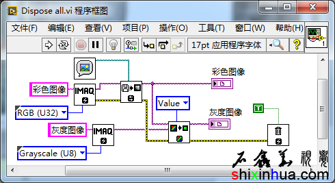

    释放所有图像程序框图
    释放所有图像程序框图
    释放所有图像程序框图

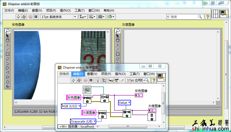

    释放-所有图像为假时效果
    释放-所有图像为假时效果
    释放-所有图像为假时效果
    所有图像假时,则运行完成读取图像-提取颜色平面后,彩色图像、灰度图像都没有释放掉(非Snapshot模式),图像仍然在内存中。

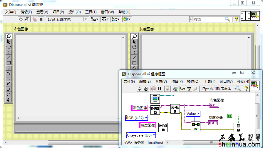

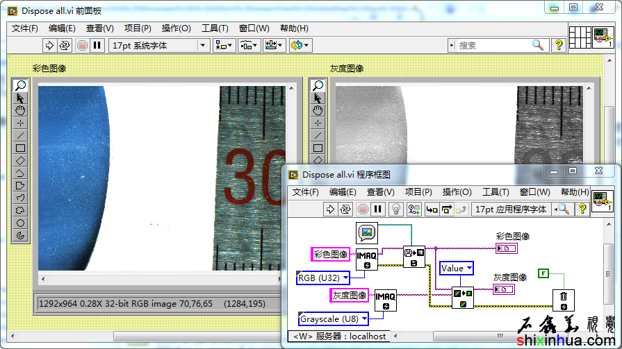

    释放-所有图像为真时效果
    释放-所有图像为真时效果
    释放-所有图像为真时效果
    而当所有图像为真时,则执行一次程序后会释放掉所有图像。所以,如果在程序退出时,如果有多个图像缓存,那么只需要调用一次该函数,将所有图像设置为真时,即可释放掉所有图像缓存。

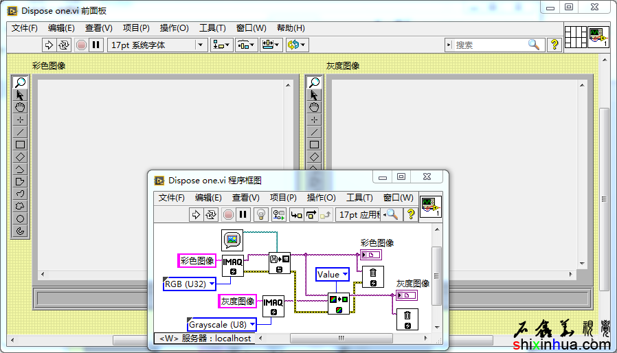

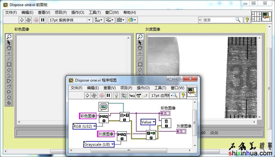

    只释放灰度图像
    只释放灰度图像
    只释放灰度图像
    释放彩色图像
    释放彩色图像
    释放彩色图像
    在释放彩色图像时,可以看到释放函数的错误输入端是连接到提取颜色平面函数后的。这里需要注意函数的执行顺序,如果释放函数不连接错误端,则其程序执行时则可能会比提取颜色平面函数优先执行,如果先执行了,则提取颜色平面函数将无图像缓存可用,会报错。
