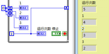

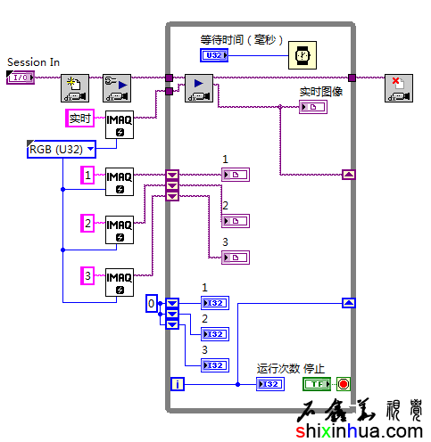

    那么这种保存历史数据的功能,在图像缓存中是否有效呢?因为我们知道图像缓存其实是一个很大的内存块地址,其是地址引用而并不是真正的数据,是否也同样有效呢?下面来看验证:
    图像缓存使用移位寄存器效果验证程序框图
    图像缓存使用移位寄存器效果验证程序框图
    图像缓存使用移位寄存器效果验证程序框图

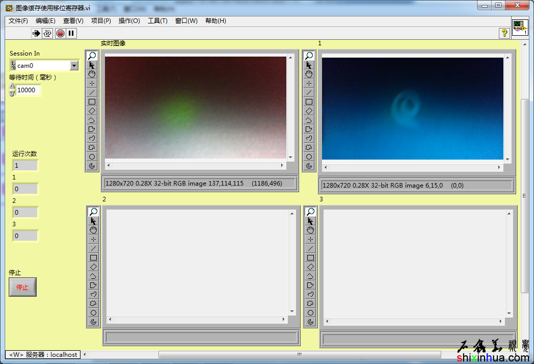

    上图是使用移位寄存器的方法来验证图像缓存是否有效的程序框图,与数据的移位寄存器的使用方法完全一样,下面来看一下实际的图像:

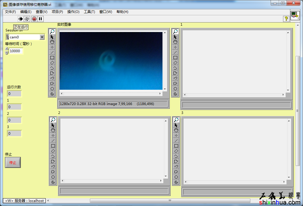

    运行第0次时实时图像
    运行第0次时实时图像
    运行第0次时实时图像
    运行第1次时图像
    运行第1次时图像
    运行第1次时图像
    在这里我们看到运行第1次时,image1中显示了第0次的图像,这个是正确的,因为其使用了不同的地址。

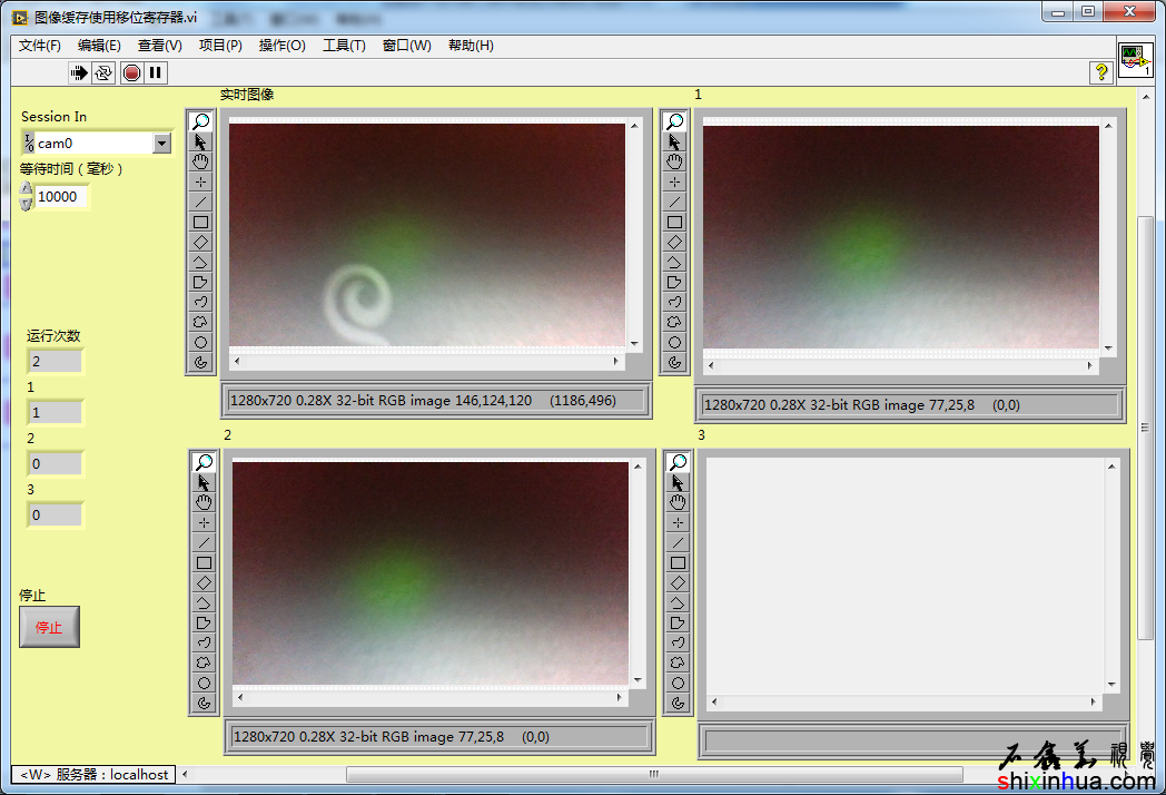

    第2次运行
    第2次运行
    2次运行
    在第2次运行时,我们看到1、2中显示的图像是完全一样的,并没有再显示第0次运行时的图像。

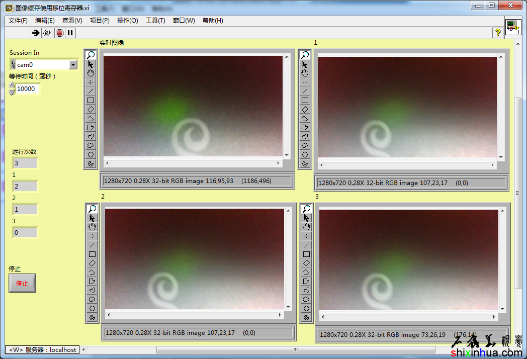

    第3次运行
    第3次运行
    3次运行

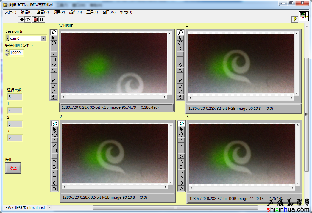

    第4次运行
    第4次运行
    4次运行

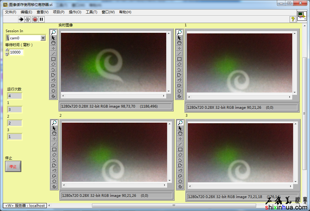

    第5次运行
    第5次运行
    5次运行
    从上面的图像中可以了解到,在后面的运行中,1、2、3中显示的图像都是一样的,即其中保存的图像内容是一样的。即使我们的移位寄存器的元素初始化时使用了不同的内存名称,经过循环后也同样是一样的数据内容。
    初始化使用不同的缓存名称
    初始化使用不同的缓存名称
    初始化使用不同的缓存名称
    这个其实还是可以理解的,因为移位寄存器中传递的仍然只是地址值,而并不是真正的数据值,即使初始化时使用的是不同的值,但是通过循环后,其仍然是将相同的地址值赋值给了历史寄存器,从而在倒数第二、第三、第四元素中仍然是读取的同一地址中的图像。而如果要相保存历史图像数据,还得想其它办法,请看下回分解。
