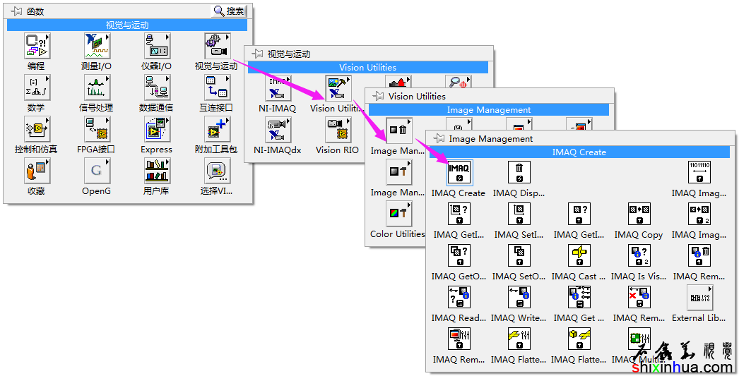

    IMAQ Create创建函数在程序选板中的位置
    IMAQCreate创建函数在程序选板中的位置

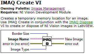

    根据函数官方的功能说明,其是为图像创建一块临时内存位置。使用IMAQ Create创建函数并联合IMAQ Dispose释放,可以在LabVIEW中创建或释放NI视觉中的图像。
    该函数的作用就是为图像在内存中建立一个缓存区域,以提供给后面的其它函数进行具体的操作。如果不使用该函数创建缓存,后面其它的所有需要图像处理的函数,都无法正常执行,因此该函数是其它图像处理函数正常执行的先决条件。
    边界尺寸BorderSize边缘尺寸决定了围绕图像的边框的宽度,使用像素单位。这些边界像素仅用于一些特别的函数。在应用程序一开始时就要创建好边界尺寸,从而能够用于后面需要边界的函数(如标签、形态学等)。默认的边界值是3。使用3像素的边缘尺寸,可以使用最大7×7的内而不需要改变边界尺寸。而如果在想要在处理中使用大于7×7的内核,则需要在创建图像缓存时指定更大的边界尺寸。满足公式边界尺寸≥(内核-1)/2,例如想要使用15×15的内核,则边界尺寸必须大于等于(15-1/2=7才可以。

    图像名称ImageName是与创建的图像相关联的名称。类似于给内存地址赋值一个用户直观可见的别名。每个图像缓存的创建必须使用唯一的名称。

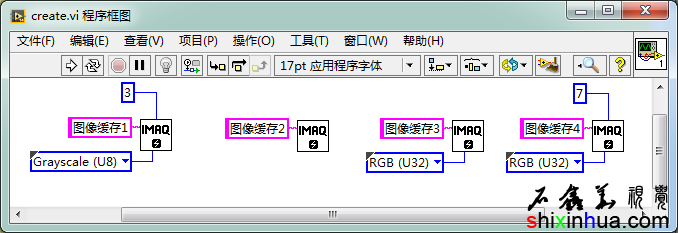

    新图像New Image是图像引用,将作为随后所有使用NI 视觉函数的输入。该接线端,可以在后面的其它函数之间串行、并行,并将始终保持使用当前的内存空间。使用LabVIEW创建应用程序时,可以创建多个图像引用。
    IMAQ Create函数的使用
    IMAQ Create函数的使用
    IMAQCreate函数的使用
       Create函数常规的使用只会涉及到程序框图,其中的几个输入端一般也都使用常量,而不会使用变量。而边界、名称、类型三个值的选择,则需要根据具体的程序来确定。其中最简单的创建方法就如上图中的图像缓存2,只需要指定名称即可,这样创建的图像缓存是灰度U8,边界为3。而从前面相机采集函数中我们知道,即使创建成了灰度图像,如果相机的视频模式是彩色的,则获取图像函数会强制将图像缓存空间转换成RGB模式。
