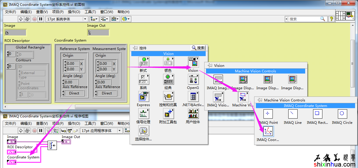

    2.3.5 IMAQ Coordinate System坐标系控件
    IMAQ Coordinate System坐标系控件在前面选板中的位置与用法
    IMAQCoordinate System坐标系控件在前面选板中的位置与用法
    CoordinateSystem坐标系控件只需要将控件拖放到前面板中,然后连接到对应的需要线的函数上即可。这个控件在这么多函数中都有相应的应用。不过大部分的项目可能都不涉及坐标系,因此一般也不使用这个控件。

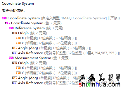

    Coordinate System坐标系控件的数据类型
    CoordinateSystem坐标系控件的数据类型
    CoordinateSystem坐标系控件是一个簇元素,其中又包含了参考坐标系Reference System和测量坐标第Measurement两个簇元素,这两个簇元素的数据类型是一样的,只是其代表的意义不同。Origin是原点坐标,包含了X、Y两个值。Angle(Deg)角度是坐标系的参考轴的镀,Axis Reference轴参考方向,可以是直接Direct也可以是间接Indirect。参考坐标系指的是原始的坐标系,而测量坐标系是指新的真正测量的坐标系。一般原始坐标系是在学习时确定其与测量位置的关系。而后在实际测量时,则使用测量坐标系进行测量。
