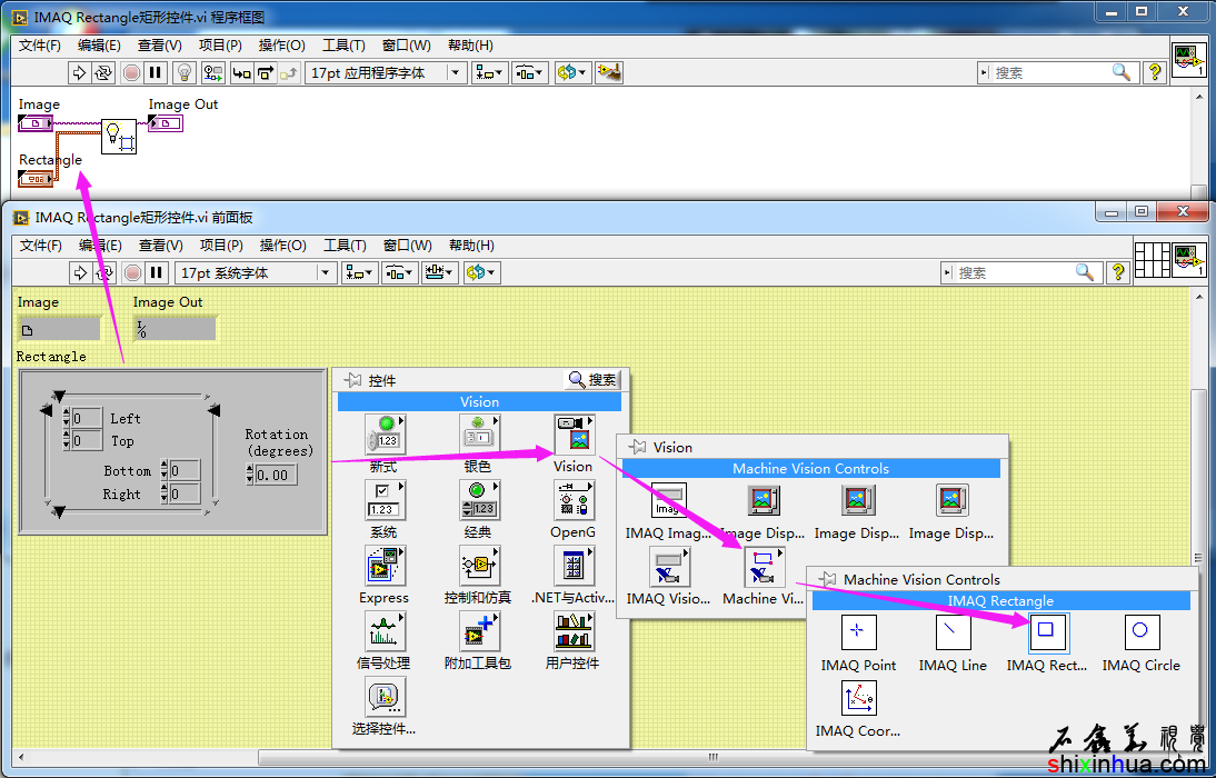

    IMAQ Rectangle矩形控件在前面选板中的位置与用法
    IMAQRectangle矩形控件在前面选板中的位置与用法
    Rectangle矩形控件的用法也是很简单,只需要将控件拖放到前面板中即可,然后连接到对应的需要线的函数上即可。

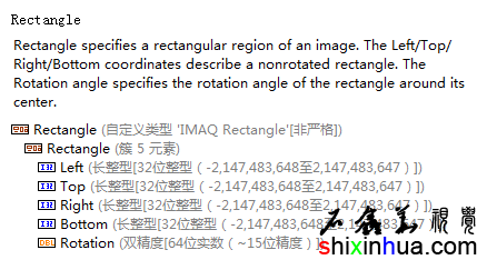

    Rectangle矩形控件是一个簇元素,包含了Left左、Top顶、Right右、Bottom底四个坐标值以及Rotation角度值。这里的坐标点位置是I32整形数据,在角度则为双精度浮点形数据。使用Rectangle矩形控件的函数比较少用到,如矩形亮度测量等函数。
    这个控件的左顶右底四个坐标也是有范围限制的,从0~1024。对于高分辨率的图像同样有不够用的情况发生,因此要正常使用时,还得修改其范围。
