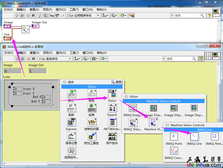

    2.3.2 IMAQ Line线控件
    IMAQ Line控件在前面选板中的位置与用法
    IMAQLine控件在前面选板中的位置与用法
    Line线控件的用法非常简单,只需要将控件拖放到前面板中即可,然后连接到对应的需要线的函数上即可完成其使用使命。

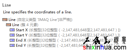

    Line线控件的数据类型
    Line线控件的数据类型
    Line线控件的数据类型
    线控件是一个簇元素,包含了起点X坐标、Y坐标、点Y坐标、Y坐标四个值。这里的坐标点位置是I32整形数据。使用线控件的函数比较少用到,如线测量等函数。或者在覆盖直线时,也可以使用这个线控件通过按名称解除捆绑再按名称捆绑来创建必要的接线端(因为覆盖直线时使用的是簇元素中包含了起点、终点两个簇。不过一般来讲,我们都会使用相应的函数直接创建输入控件、输出控件、常量等,很少用到这种前面板中拖放控件的方法。
    另外就是默认的线控件的输入范围是有限制的,NI默认的范围是0~1024,而对于现如今的视觉图像,动不动就是500万像素级别,2500*2000这种级别的分辨率,1024明显是不够用的。这样就更加造成了其使用的不方便性。
