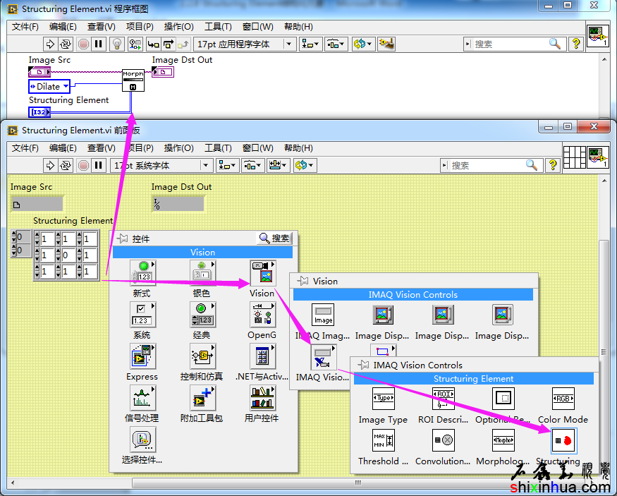

    结构化元素主要用于一些形态学函数需要使用内核的地方。如膨胀、腐蚀等。
    Structuring Element结构化元素在前面板选板中的位置以及使用方法
    StructuringElement结构化元素在前面板选板中的位置以及使用方法
    结构化元素使用的是一个大于等于3*3的奇数I32的二维数组,如3*3、5*5、7*7之类的。结构化元素中的元素值,表示了那个位置的像素的权重。值越大,则其对于图像处理时的影响也越大。结构化元素可以自己定义,也可以使用一些常规的算法的结构化元素。

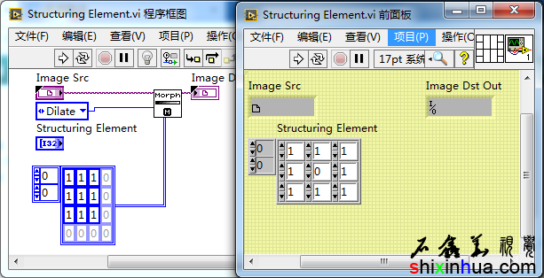

    结构化元素的用法
    结构化元素的用法
    结构化元素的用法
       上图的结构化元素是由灰度形态学函数直接创建的,可以看到默认使用的是3*3的一个二维数组,且每个元素值均为1
