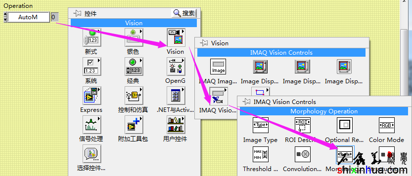

    形态学运算,是指出形态学函数的使用的运算方法的一个控件。其在前面板选板中的位置如下:
    Morphology Operation形态学运算在前面选板中的位置
    MorphologyOperation形态学运算在前面选板中的位置
    形态学运算可用的运算选项
    形态学运算可用的运算选项
    形态学运算可用的运算选项

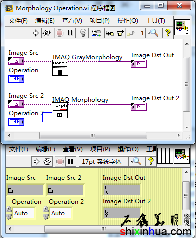

    形态学运算可用的算法有自动中值AutoM、闭Close、膨胀Dilate、腐蚀Erode、梯度Gradient、梯度外部Gradientout、梯度内部Gradient in、击中击不中Hit miss、开Open、适当闭Proper Close(PClose)、适当开Proper Open(POpen)、变厚Thick、变薄Thin等多种方法。注意,形态学算法在视觉助手、VBAI中,梯度、梯度外部、梯度内部、击中击不中在灰度图像中不可选;在二值图像中,则击中击不中不可选。
    形态学运算控件,即可支持二值形态学函数,也可以支持灰度形态学函数(在灰度形态学函数的说明信息中,只支持自动中值、闭、膨胀、腐蚀、开、适当闭、适当开;而在灰度图像中,则支持除了梯度、击中击不中之外其它所有的方法)。通过二值形态学函数、灰度形态学函数,都可以创建同样的形态学运算控件。对于灰度形态学函数,到底支持不支持梯度、变厚、变薄等功能,在后面的函数章节中再验证。
    形态学运算控件的使用
    形态学运算控件的使用
    形态学运算控件的使用
    Morphology Operation.vi (10.72 KB, 下载次数: 47)
