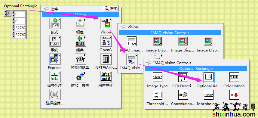

    可选矩形在前面板选板中的位置
    可选矩形在前面板选板中的位置
    可选矩形在前面板选板中的位置

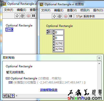

    可选矩形控件,是指定一个矩形区域(不带旋转)。这个控件的实用价值不高。因为很少有函数是只使用不带旋转的矩形。从下图中的类型可以看到,其是一个I32的整形数组,这样的矩形控件,在实际应用中函数非常少,即使使用矩形的图像处理函数,一般都是使用带角度的旋转矩形,其使用的是5元素的簇类型。
    Optional Rectangle可选矩形数据类型
    OptionalRectangle可选矩形数据类型
        可选矩形的是一个一维数组,通常只使用4个元素,分别表示了矩形的左Left、顶Top、右Right、底Bottom
