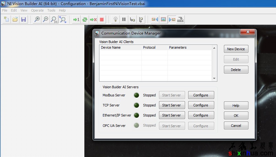

    NI公司还出了一款叫VBAI(Vision Builder for   Automation Inspect )的程序,这款程序是基于VDM运行的,他调用了VDM的函数库。  另外 VBAI他的作用类似 智能机里面的软件,是非常方便的。
    VBAI是运行在PC平台的,脱离智能机主机的约束。  相比于Vision assistant,  VBAI有很多通讯的功能,比如和PLC  通讯  和外部其他控制系统通讯。
    如下图:
    最后要说一句 不论是VBAI还是 Vision assistant 都是可以生成VI格式的程序的。

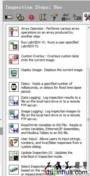

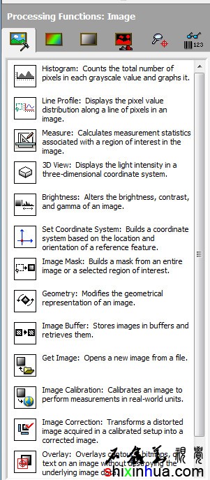

    VBAI 提供函数数目 要 Vision assistant 多一些 ,不过总体都是60个左右。这个比起 Halcon差了很多。

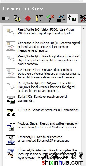

    VBAI多了一些从相机抓取图像的功能,还有一些 和外部通讯的功能。还可以控制IO信号
    见下图

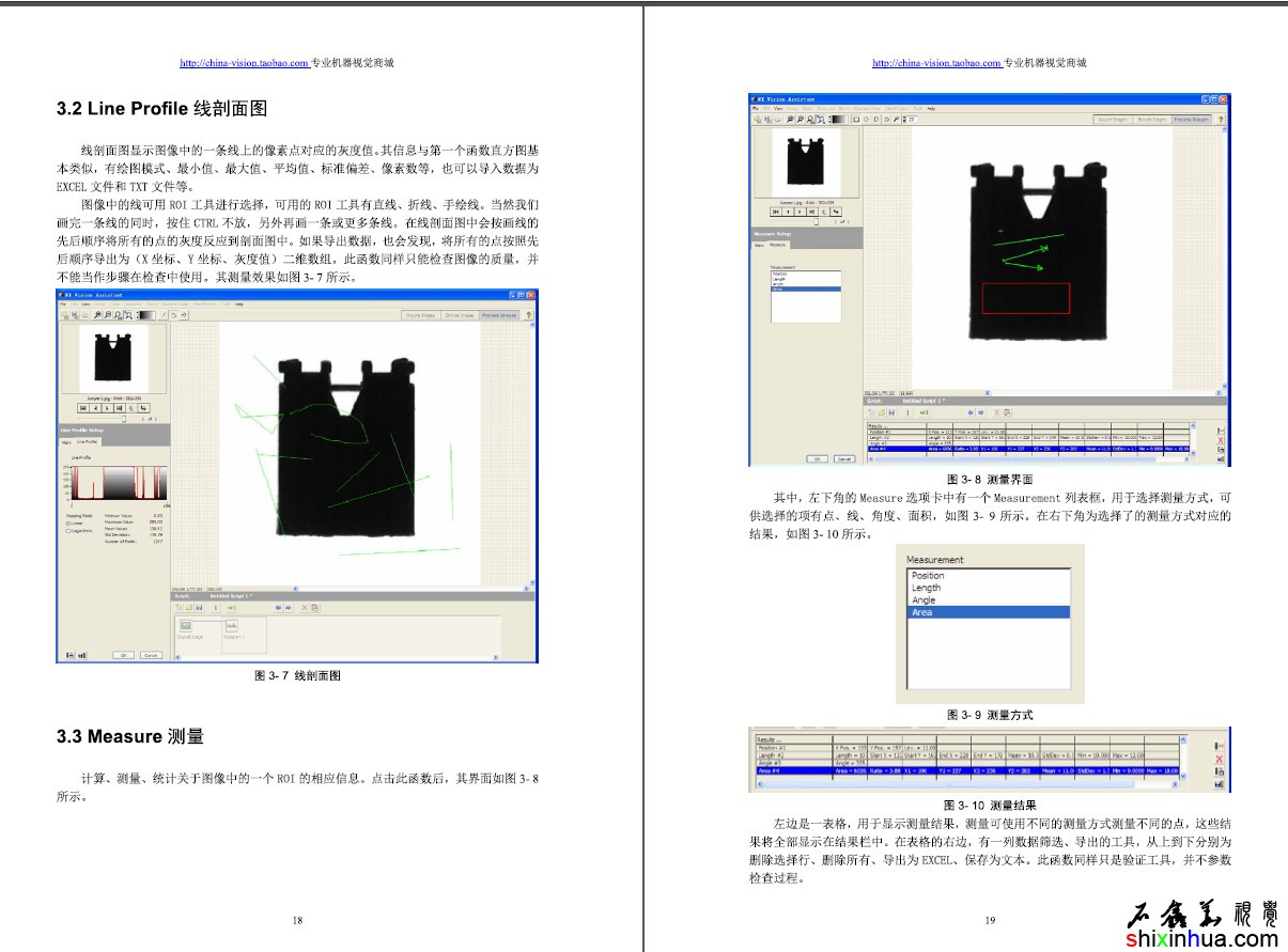

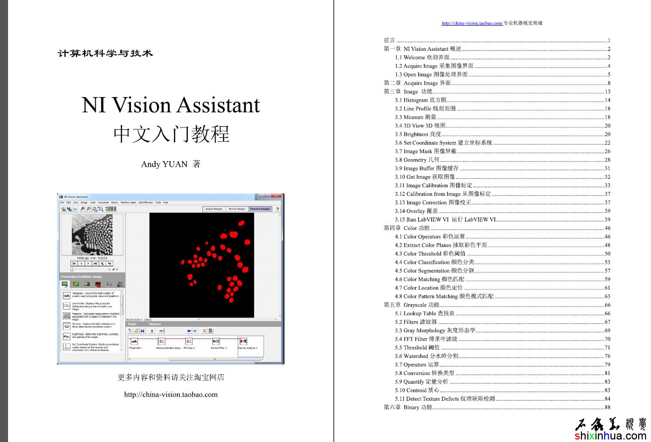

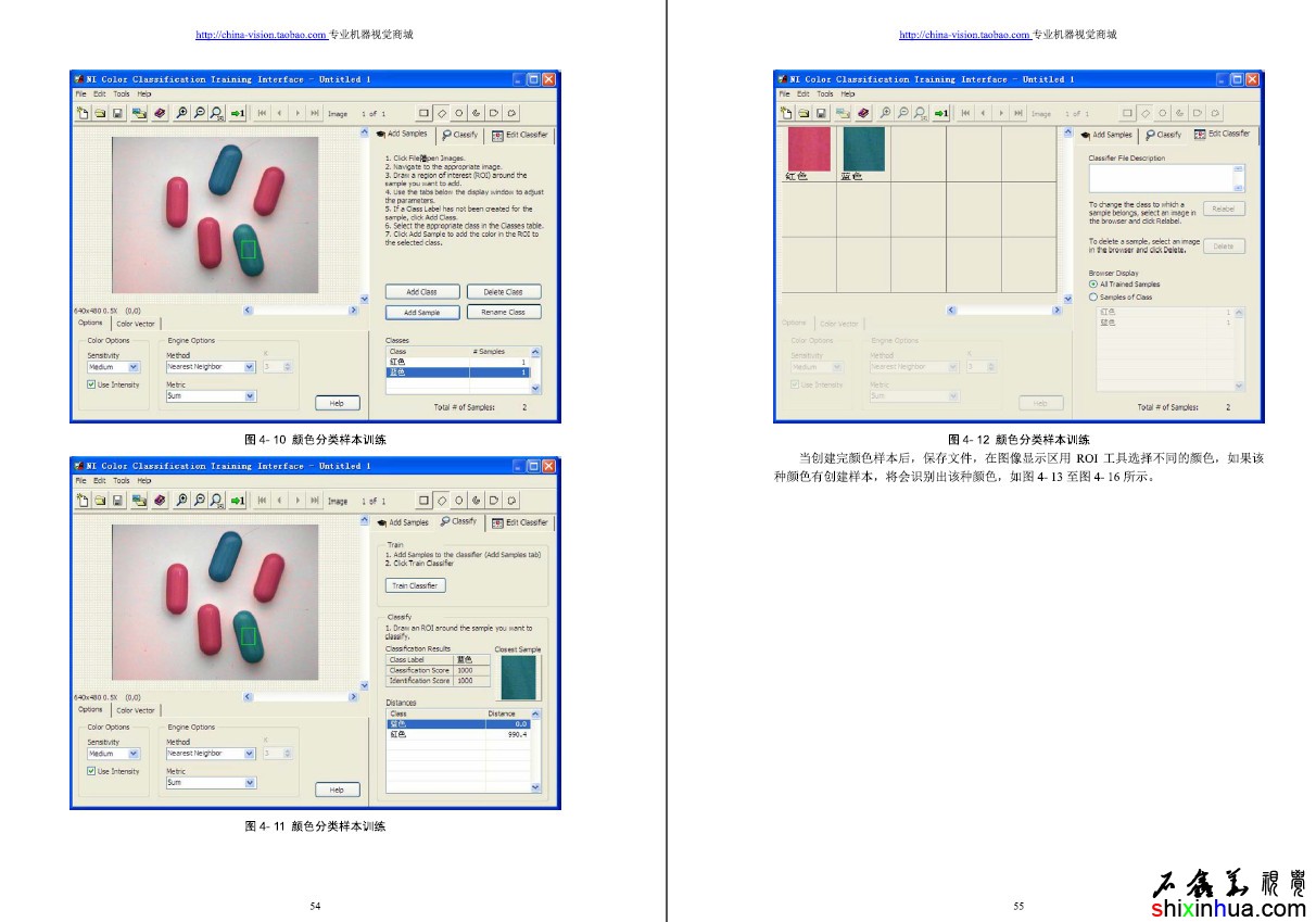

    关于 NI Vision assistant  ,前人总结了一份非常好的资料。
    里面较为详细的介绍每个函数的使用方式。
