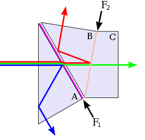

    分色棱镜是能将光线分解成两束不同波长(颜色)光的棱镜,通常由一个或多个棱镜依据光的波长选择性或光学涂层的反射、折射组合而成,可以选择出需要的波长。也就是说,棱镜的某些表面被作为二向色性过滤器,在许多的光学仪器中做为光束分束器。
    分色棱镜的一种应用是用于高品质的数位摄影或作为摄录像机(3CCD相机)。一种三色棱镜组是由二个二向色性的棱镜组合,可以分出红色、绿色、和蓝色的组合,因此可以做为CCD阵列。
    图示是这种设备的典型配置,一束光线射入第一个棱镜(A),蓝色成分的光束被低通滤镜的涂层(F1)反射。蓝光是波长短的高频光,而波长更长的低频光可以通过。蓝光经由棱镜另一面全反射后,由棱镜A射出。其余的光线进入棱镜(B),然后被第二个涂层(F2)分裂,红光被反射,而波长较短的光能够穿透。红光同样经过棱镜A和B之间的一个细小的空气隙全反射,其余的绿色成分的光线则进入棱镜C。
    像这样的三色棱镜组合也可以反过来应用在投影机上,将红、绿、蓝三色结合构成一幅彩色的图像。
    一个组合的分色棱镜
