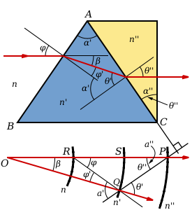

    附有光线追踪图解的阿米西棱镜
    附有光线追踪图解的阿米西棱镜
    附有光线追踪图解的阿米西棱镜。
    阿米西棱镜由两个三棱柱组成,第一个三棱柱通常由色散能力为中等的冕牌玻璃制成,第二个则以高色散的火石玻璃制造。光线进入第一个棱镜时先被折射,然后进入两个棱镜之间的接口,再以几乎垂直于第二个棱镜表面的方向射出。棱镜的角度和材质经过选择,使得其中一个波长(颜色)的光,通常是中心的波长,离开棱镜时与入射的光束是平行的。其他波长偏转的角度则与材料的色散能力有关。观察一个通过棱镜的光源就能显示出光源的光学光谱。
