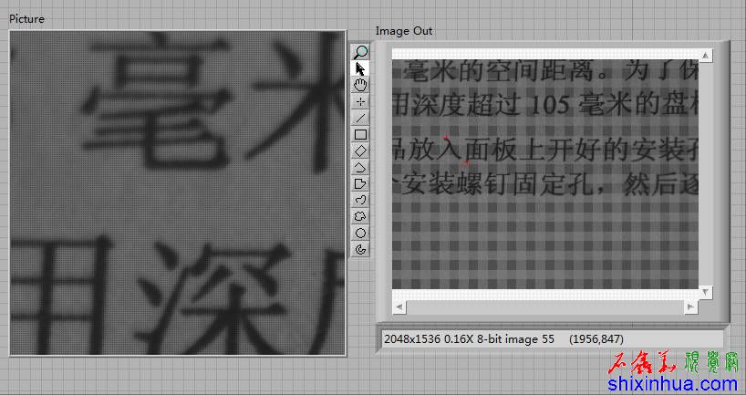

[求助] Creates an image from a 2D array 为何出现附件图片中右边图像?

    小弟是菜鸟  请版主看看如何解决?

    发表于 2013-8-12 21:43:08 | 显示全部楼层 来自:广东省东莞市 联通
    这种现象属于摩尔纹,特别是在小尺寸的CMOS中比较常见。主要是由于图像有有规律的像素明显暗变化,再经过降采样或者是不同的角度、方向都会出现这样的问题。你用手机拍显示屏也有这样的现象。
    像素成像均匀的相机出现这样的情况比较少。
